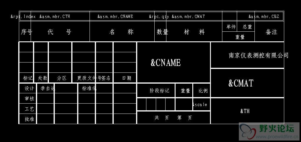

工程图转成CAD时有框里的字都向右偏,在proe里设置的都是居中对齐的,怎么设置可以转CAD时不该变。还有就是在装配图中怎样设置可以让球标的形式符合国标。排序时按顺序排列,球标的形式是直线上数字,而不是圈内数字。

一个一个说:
1.转了不少图,还没见到文本偏的。可能你输出时,把文本当文本输出了,试一试把文本当线条输出(在PRO中核对好,  确保不用再修改)
2.关于球标的形式,也有过疑问,但直接用PRO里的表示方法,也没问题,任何人都能看懂。
3.球标的排列顺序是用固定索引调节的,你可以试一试,操作为  表----重复区域--------固定索引
47499
发表于 2009-4-15 21:29 | 显示全部楼层
你说的 引线要用自定义符号做
把序号先按你的需要手工排列,然后整理球标
