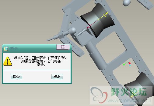

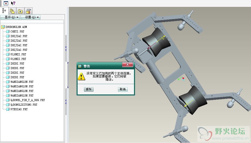

在选择机构模式时出现如图错误,哪位大侠指点下为啥?
我的目的想让它沿圆柱运动(圆柱可以再接一段长的)
如果隐含之后,装了伺服电机也运行不了

发表于 2009-4-15 22:20 | 显示全部楼层
出现那个错误,说明说你那个轮子有被别的零件当装配参照物 使轮子本来的圆柱装配失效
