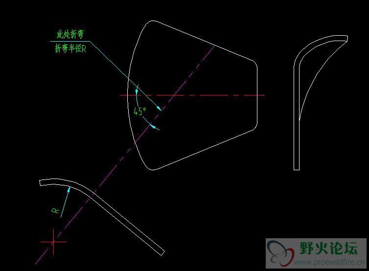

发表于 2009-4-14 16:14 | 显示全部楼层 |阅读模式
在图示虚线处,进行折弯,折弯半径R。折弯高度自己定义
希望大家能做出PRT图。
图中尺寸未标注,只要能画出个样子就行了

发表于 2009-4-17 21:00 | 显示全部楼层
楼主,说真的,不是没有高手,是你写的视图有点不清楚,几个视图的线条不协调,造成视觉错误

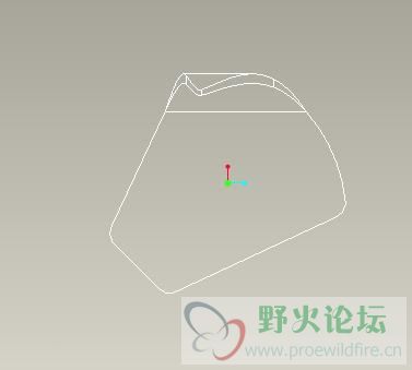

 楼主| 发表于 2009-4-20 13:46 | 显示全部楼层
回楼上的大大,不好意思。。呵呵
经过自己多方研究,可先拉伸出基本实体,然后转到钣金模块,用折弯,就可以解决了。。呵呵

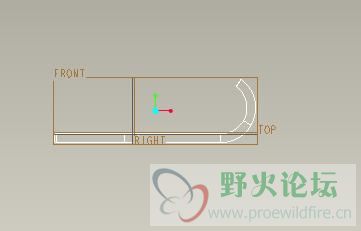

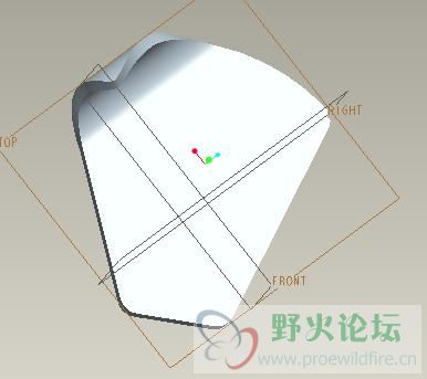

发表于 2009-4-21 11:53 | 显示全部楼层
我画的曲面加厚,看看对不对

 楼主| 发表于 2009-4-21 14:35 | 显示全部楼层
不错不错,,应该就是这样子。
