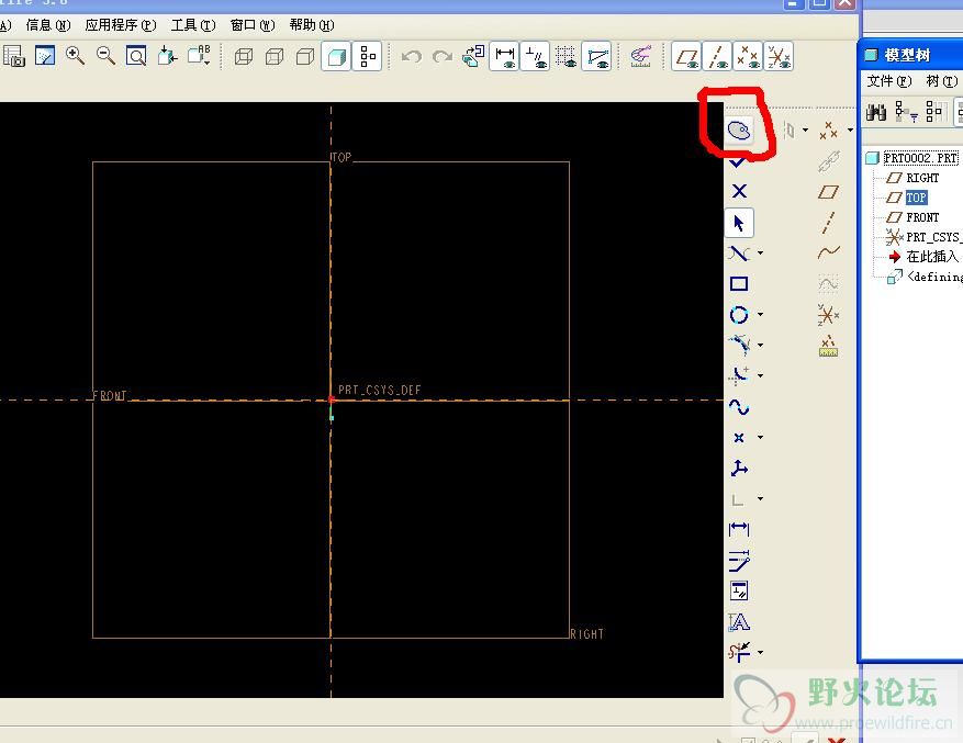

如上图所示中的图标.这个功能能在草绘的时候一般用不上,也不知道它怎么跑出来了,
请问各位高手,怎么把它弄走?

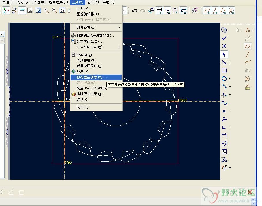

是灰色的还真有点奇怪, 你点窗口, 激活下看能用不
或者在工具栏上点右键, 然后点命令

刚才看了下 ,PROE 1.0,2.0 在草绘时定制屏幕是不可用的,但是1.0在点右键菜单里的工具栏却是可用的,而2.0不可用
你的好象是 3.0 吧?
