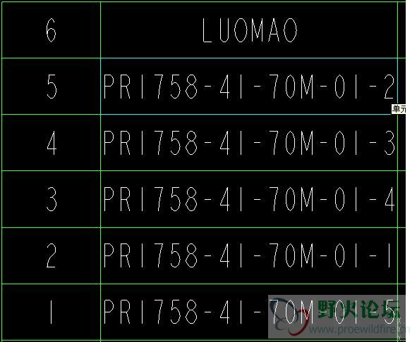

大家看图,为什么我的BOM表顺序不是按1、2、3、4排上去的

在重复区域里固定索引就 可以  把1固定成5;2固定成1;3固定成4;4固定成3;5固定成5;   ok!!!

这种情况用重复区域中的排序功能即可解决
排序——添加——向前,选中列中的某一单元格……

谢谢。OK了,又学习了,祝论坛越来越火 :lol :lol
