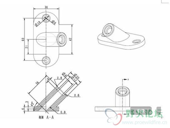

发表于 2009-4-12 21:41 | 显示全部楼层 |阅读模式
上面的特征怎么做呀?
发个文件,谢谢!!!

发表于 2009-4-12 22:27 | 显示全部楼层
螺旋扫描

发表于 2009-4-12 22:55 | 显示全部楼层
拉伸----新建平面----在拉伸,然后在有孔的地方减材料(拉伸切除、旋转切除或孔工具)即可

发表于 2009-4-15 15:07 | 显示全部楼层
建立一个斜平面,在斜面上拉升!就出来了!! 只是基准面的问题!
