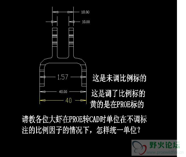

PROE转CAD时的单位不能统一,望各位大虾们赐教

发表于 2009-4-12 21:37 | 显示全部楼层
左下角有个比例,双击一下,改成1就行了,

发表于 2009-4-14 16:18 | 显示全部楼层
左下角有个比例,双击一下,改成1就行了

发表于 2009-4-14 16:41 | 显示全部楼层
PROE转CAD时单位怎样才能统一
把绘图模板里的绘图参数设置 英制单位改成公制就行了 是参数设置别搞错了

发表于 2009-4-15 14:12 | 显示全部楼层
我一般是在左下角那个比例改成1的

发表于 2009-4-15 17:46 | 显示全部楼层
我用的是cad 2004版  但是没有看到左下角的比例哦!是怎样回事哦!
是不是这个版本没有啊?

 楼主| 发表于 2009-4-15 23:39 | 显示全部楼层
CAD的单位怎样设置为毫米

 楼主| 发表于 2009-4-25 12:44 | 显示全部楼层
回复 2# 403785453 的帖子
楼主说得对,我改了,已解决.谢谢
