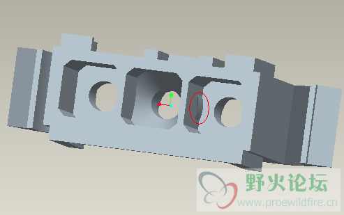

62
发表于 2009-7-24 14:18 | 显示全部楼层
97
124
发表于 2009-7-24 20:46 | 显示全部楼层
强大啊,果然 好
168
245
发表于 2009-7-24 21:05 | 显示全部楼层
8楼的,如果你的曲面是封密的应该可以减掉的
