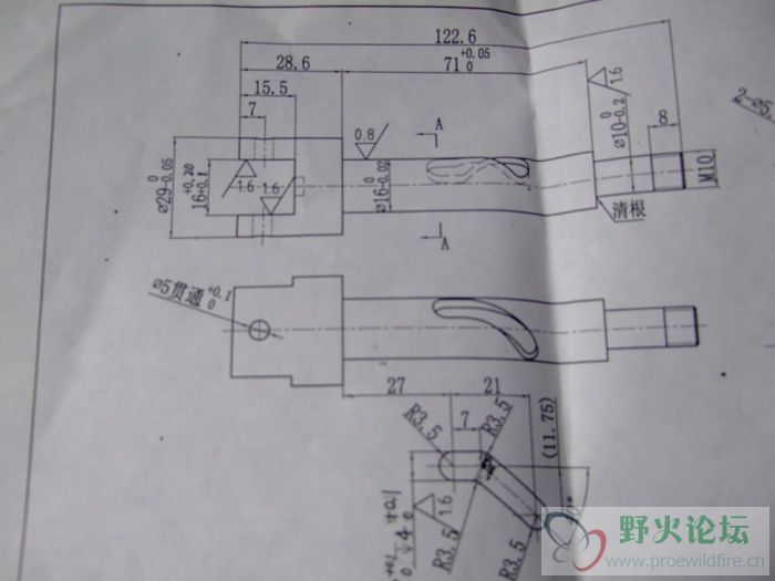

如题:汽缸转角轴怎么画成三维呢?
相关图纸如下,最底下的小图为展开图:
[ 本帖最后由 huangwanyan 于 2009-4-12 14:58 编辑 ]

 楼主| 发表于 2009-4-12 14:42 | 显示全部楼层
转角轴
[local]1[/local]现在有了

发表于 2009-4-12 19:19 | 显示全部楼层
投影扫描剪切
 楼主| 发表于 2009-4-12 22:42 | 显示全部楼层
原帖由 balance 于 2009-4-12 19:19 发表
投影扫描剪切
不是这样的,我是用来cnc5轴加工用的,做的尺寸要完全符合图纸,而不是示意,
如果各位有空的话,麻烦帮个忙把它完全画好发到我邮箱:huangwanyan2005@yahoo.com.cn
先谢谢各位了哈....
发表于 2009-4-15 13:52 | 显示全部楼层
画是可以画,但总觉得问题在于轨迹的两头处理不好。
投影肯定是错的,应该是包络。
