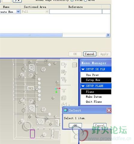

proe5.0工程图纸剖面问题
如图2所示
做剖面在剖切定位的时候为什么选不到面

发表于 2010-4-27 11:31 | 显示全部楼层
在零件里面的试图管理器里面可以先搞好的嘛

发表于 2010-4-28 12:00 | 显示全部楼层
是这个样子滴 ,在这个地方选 右上角
