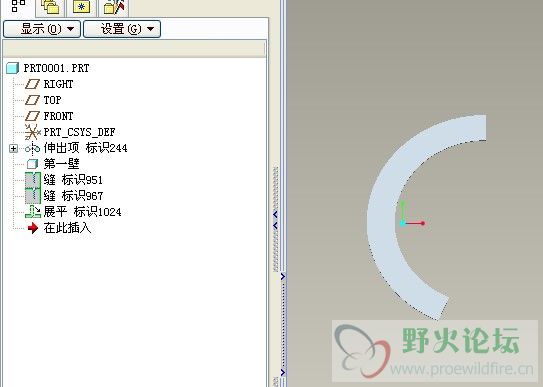

帮忙把这个钣金展开,谢谢

这个需要分成两个部分来展啊
上面的圆锥和下面的圆柱
独立的展开应该能搞定吧

可以分开展开啊,
