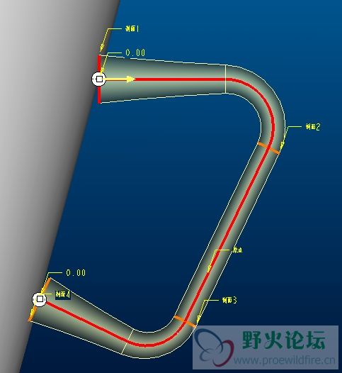

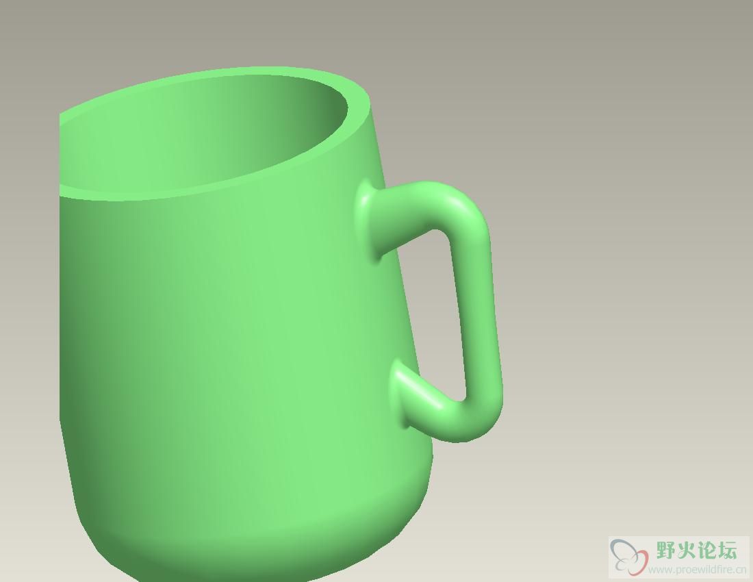

图片所示,如何将把手与杯身良好结合,用的是扫描混合,不是普通的扫描,谢谢。

轨迹两端要约束到杯子上,然后扫描的时候选择 合并端点

楼上说的是普通扫描,那个只要选择合并终点就可以了。
我说的是扫描混合,不是普通扫描。。。

掃描混合確實沒有合並端點這一項。
可以將軌跡延長到杯子內部,掃描混合後再刪除內部多余料,

你可以用轨迹里的细节选项调整轨迹就可以了
