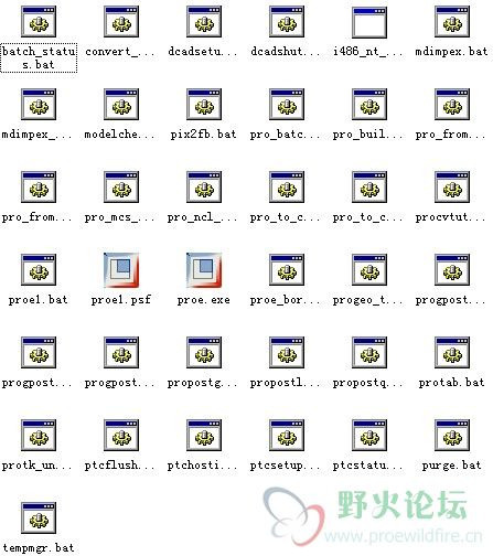

值 D:\workspace\windchill\Forwf4 是要写入缓冲文件的目的文件夹,参照下图。
在用这种方法时并没有找到proe_en.psf 文件    怎么处理 我已经重新安装了PRO/E文件  还是没有!!

发表于 2009-4-11 11:57 | 显示全部楼层
proe1.psf 复制一份,改名为 proe_en.psf  就是了
