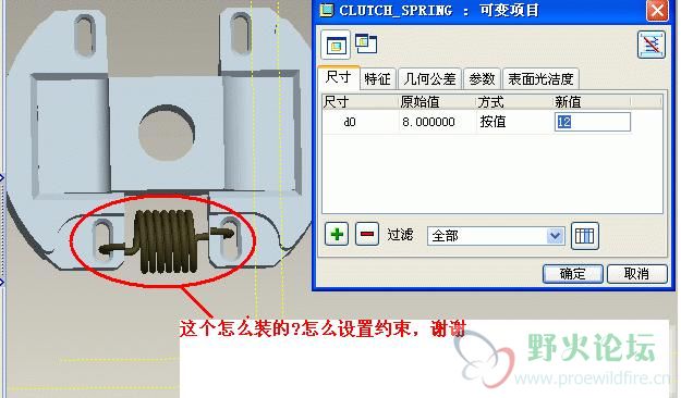

弹簧的约束怎么设啊,谢谢各位大虾~!

发表于 2009-4-11 07:32 | 显示全部楼层
可以在彈簧中心設三個互相垂直的面,在另一元件相應位置也設三個面,約束重合
1288
47504
发表于 2009-4-11 10:40 | 显示全部楼层
那个弹簧上面创建了基准点,装的时候用点对齐就行了
 楼主| 发表于 2009-4-12 10:14 | 显示全部楼层
谢谢二楼,很好使~已经装好了~!
