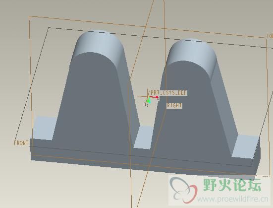

我建立个零件为何打对号的时候出现这个问题!~
请各位大哥帮帮忙~!我是刚学习的!~

发表于 2009-4-10 23:28 | 显示全部楼层
你可以分步做,不要一次做;或者把两个下半圆弧删除,还有两个下半圆弧下面的两端线删除

发表于 2009-4-11 11:15 | 显示全部楼层
可以利用删除命令,检测多余线段,和缺少线段,将多余的删掉,将少的补上,成完整截面就OK 了

发表于 2009-4-14 15:41 | 显示全部楼层
你仔细看你的图,PROE里面自己有提示你的,红点代表就是你画错的地方了,

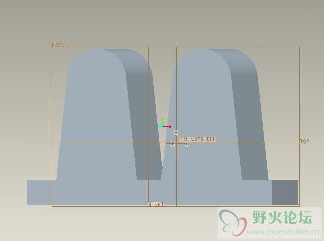

 楼主| 发表于 2009-4-15 09:23 | 显示全部楼层
画出来了!~
真是感谢你们,小弟在此谢谢了,以后还请大家多多帮忙!我是个新手,刚刚接触软件,谢谢!
