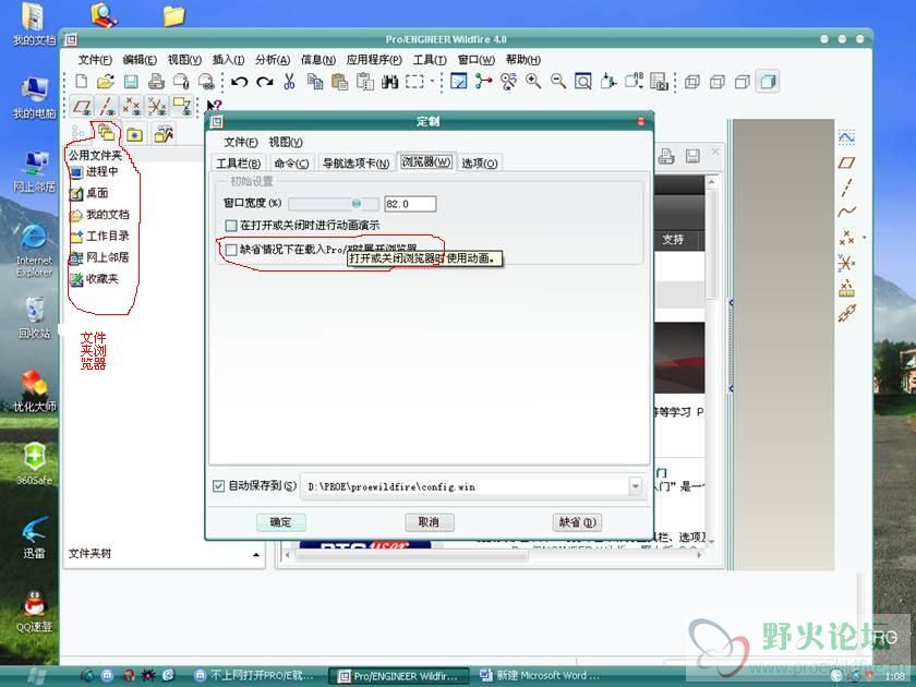

我安装的是PRO/E4。0,只要不上网,打开后只要点了文件夹浏览器里面的任何东西,比如工作目录等,就会自动退出,但是上网了就一切正常,不知是什么原因。这是在缺省启动不加载浏览器时出现的情况。
web_browser_homepage about:blank
设了这个也一样哦。
如果设为缺省启动加载浏览器时,不上网,设置web_browser_homepage about:blank,一打开就马上退出,上了网就什么事也没有,一直搞不懂,
不上网就不能用PRO/E

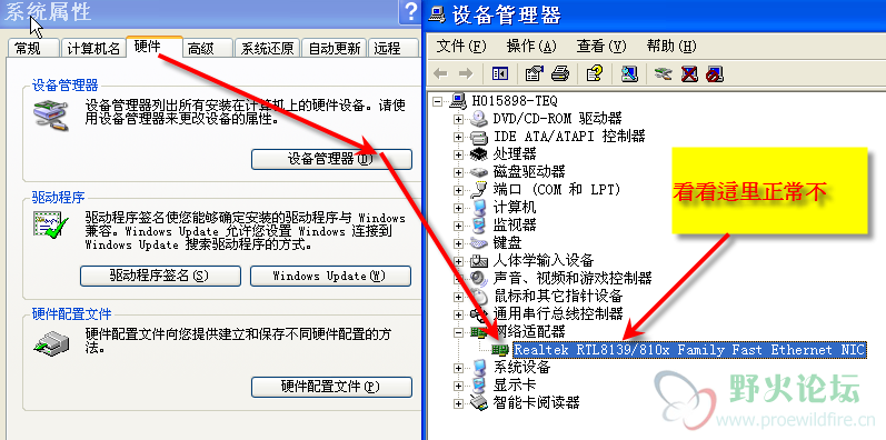

告訴你原因:
你的网卡沒有工作,需要激活它;簡單吧!
另外:proe工作不工作和上不上网无關.
在電腦管理查看:如下图,
[ 本帖最后由 jxcctv 于 2008-2-28 13:33 编辑 ]

网卡没问题的哦,呵,都可以上网啊.

我不知道你所说的不上网具体指什么,是指你在网络连接里断开"连接"呢?还是你拔网线拔了. 以前我也琢磨过这个问题.后来我发现:如果你拔掉了网线,对PROE是没有影响的,因为PROE仍然能检测到你的网卡和ID;如果在网络连接里断开"本地连接",那PROE就检测不到你的ID,因而也就打不开PROE了.这是我的一点点看法,仅做参考.
