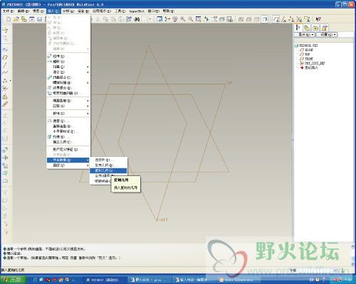

输入特征--编辑定义   在《几何》菜单内没有《修复几何》。

我原来装的4.0F000没有,刚装的4.0M050也没有。望高手帮帮忙。

单击插入-共享数据-选几何复制

3.0的有你说的那个菜单,4.0的进那个 import data doctor 菜单试试

我的曲面是从iges文件输入的。

import data doctor 菜单的中文名称是什么?我的英语水平很差。
