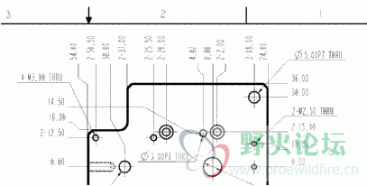

如何只标注一条尺寸界线?盼各位指教一二
如图示

发表于 2009-4-10 13:42 | 显示全部楼层
在尺寸属性里面用拭除命令

发表于 2009-4-10 14:30 | 显示全部楼层
在尺寸标注里选择坐标标记就可。
 楼主| 发表于 2009-4-10 14:31 | 显示全部楼层
谢谢楼上。
是可以的。
但是这种大批量的,有没有其它方法?请各位不吝赐教

发表于 2009-4-10 19:23 | 显示全部楼层
坐标标注,很简单

发表于 2009-4-10 21:59 | 显示全部楼层
用自动坐标标注试试
 楼主| 发表于 2009-4-11 12:49 | 显示全部楼层
多谢指点
看来是教程没有学透
