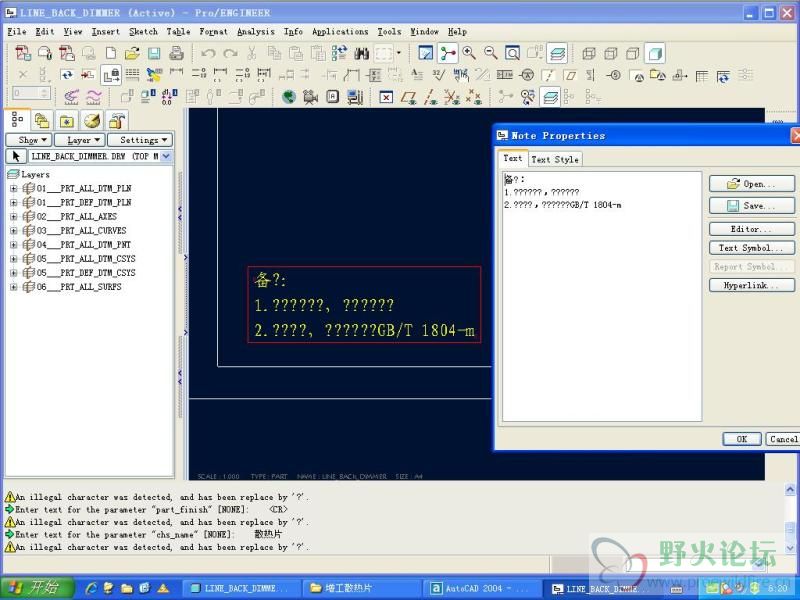

大家好,我用的是PROE英文版的,英文版的草绘里我加入中文技术要求后,不能完全正确显示,基本上都是显示成问号
具体的如下图:

发表于 2009-4-10 10:07 | 显示全部楼层
呵呵
都是这样啊
你改成中文的不就可以了吗

346
455
发表于 2009-4-11 05:40 | 显示全部楼层
是显示不了中文的,必须要是中文版的Pro E,或者英文版的Pro E配上Chinese Translation模块才能正确显示中文的。

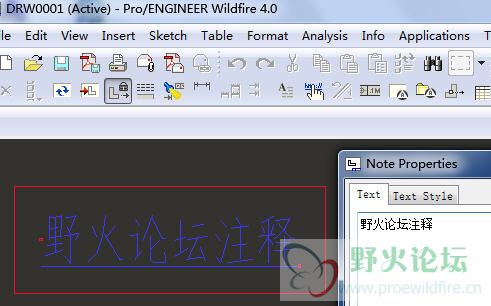

测试可以,你改下字体试试
55
455
584
 楼主| 发表于 2009-4-15 14:43 | 显示全部楼层
回复 5# 野火 的帖子
我字体是宋体的,在PRO字库里我也放置宋体了
我PROE也有中文版的,但有时候我也会用英文版的,可就是在出工程图时不能显示中文最麻烦

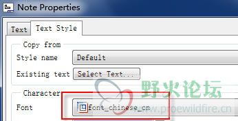

78
发表于 2012-7-20 22:15 | 显示全部楼层
如上图将文字全部改为font_chinese_cn
经测试,如果使用font_chinese_cn文字,转auto cad也不会有??等乱码,字体能够转成auto cad是能够识别的!!

发表于 2017-12-29 18:48 | 显示全部楼层
经测试,如果使用font_chinese_cn文字,转auto cad也不会有??等乱 ...
我的英文版改了font_chinese_cn后,可以显示中文,但是转到CAD后,还是????
