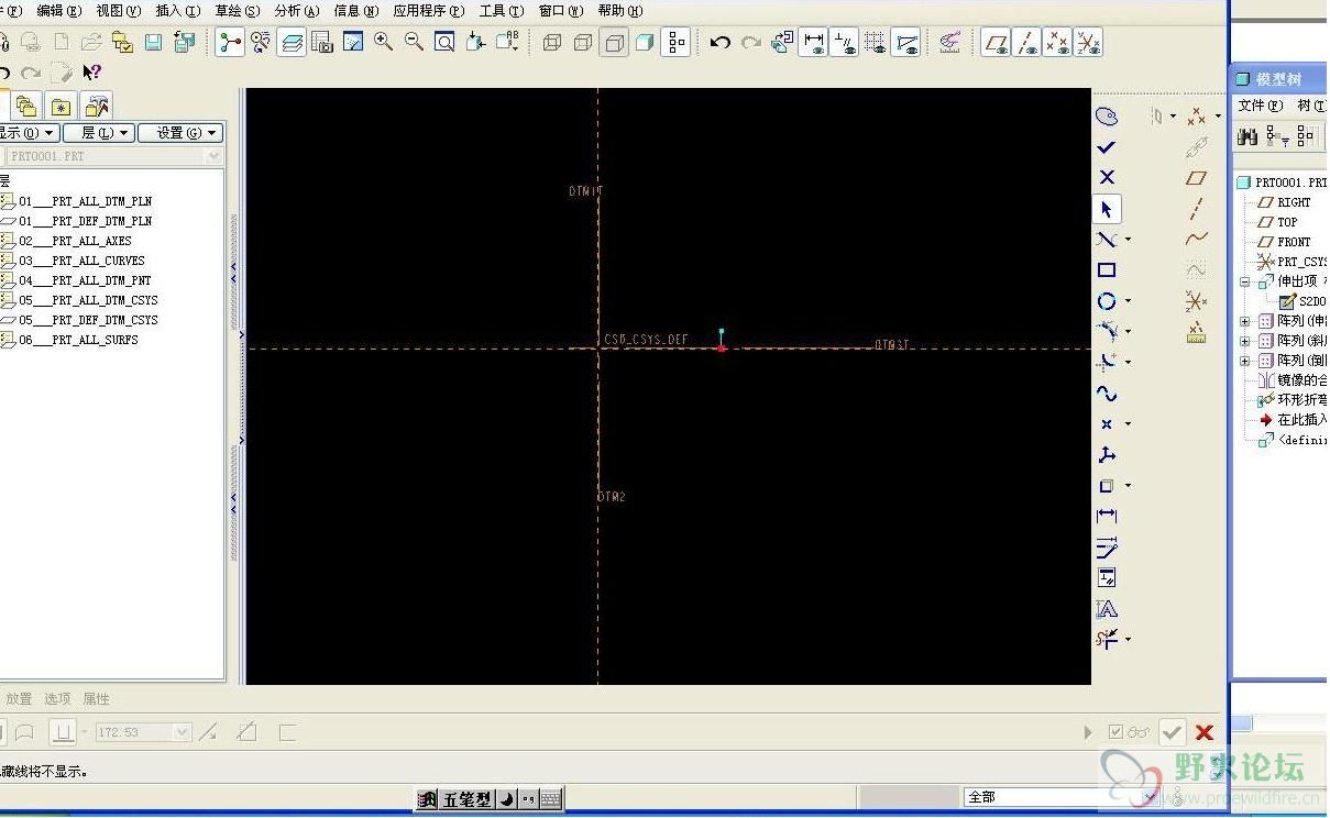

进入草绘后,这样显示没问题.可是想进行绘图,
就这样了,我的线呢?那里去了?谁知道这是那里出了问题啊,怎么调
回来啊,太郁闷了,

点一下上面从左往右数,第10个图标试下

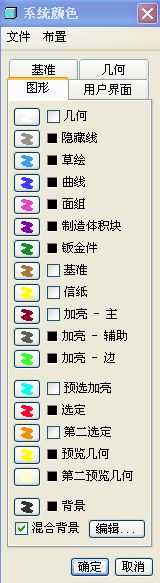

在草绘状态下,视图——显示设置——系统颜色,如下图
点布置,切换里面的几种方案试试!!!

原帖由 wyw9898 于 2008-2-28 09:10 发表
3244
点布置,切换里面的几种方案试试!!!
可以了,太感谢了

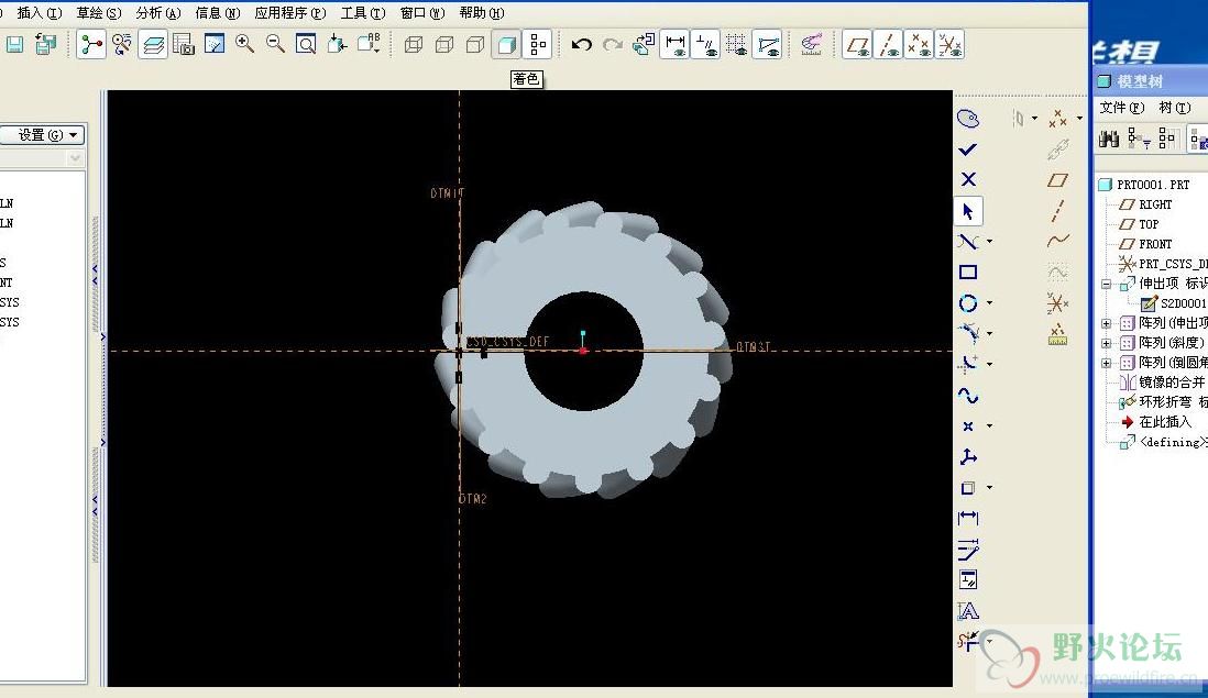

楼上两位高手.按你们说的倒是可以看到线了.
可是.关掉重新启动后又不可以了,必须再设定.
怎么保存设定不用每次都这样搞呢??

按上面说的设置好后,点系统颜色下“文件——保存”,保存在硬盘上,比如F:\Program Files\proeWildfire 3.0\2001.scl,然后打开工具——选项,设置system_colors_file F:\Program Files\proeWildfire 3.0\2001.scl保存在config.pro文件即可!

十分感谢,没问题了.
