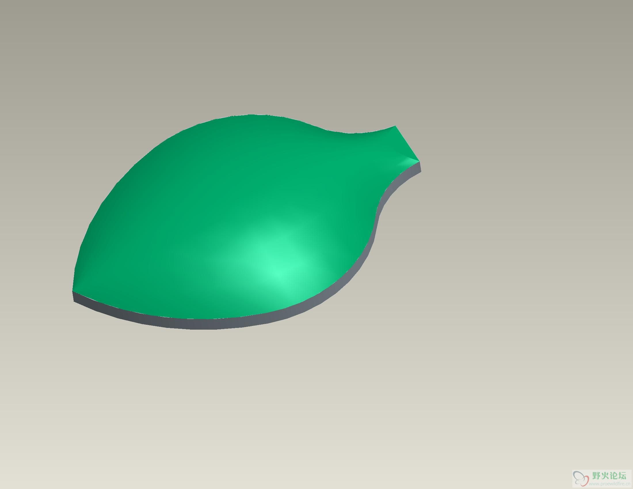

刚工作一个月没什么经验,今天测了个实物的尺寸,主要是曲面也不好定尺寸,就只能按外形画个样子。
但是用proe画,怎么也出理想中的曲线,高手们来帮帮忙,这个曲面是怎么出来的呢?
666.JPG 尺寸不重要,就是个外观件,曲线弄漂亮了就成了。
两个方向都是曲线,而且边缘是个平面,弄了一下午 没试出来。
帮帮忙忙吧!!

用邊界曲面應該就行了

 楼主| 发表于 2009-4-9 22:58 | 显示全部楼层
原帖由 andyhuang2008 于 2009-4-9 20:53 发表
剛畫的,就是簡單的邊界曲面做的32669
我做不出了 ,所以问啊,能不能把你的不特征树,和建的哪个边界给个 截图啊,谢谢!!迷茫中!!!

 楼主| 发表于 2009-4-14 20:21 | 显示全部楼层
原帖由 balance 于 2009-4-10 22:51 发表
看着做吧。很简单的
恩,做出来了,就是效果不太好,感觉变化有些突兀,不是很流畅!
能不能给边界混合加个约束线呢。我做的时候就是选择了那三个边界,直接就出来了,我想应该可以用条曲线控制下吧!试了半天也没有结果!

进造型    做造型曲面。
发表于 2009-4-16 19:37 | 显示全部楼层
边角太集中``再拆面布就可以了```

在插入里面 有一个  截面 圆顶的工具!  你去看下 应该就可以做出来了!不用边界混合,麻烦
