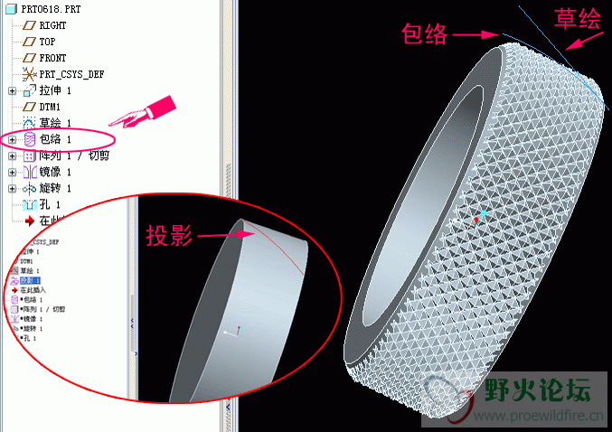

包络跟投影有什么区别呢?如图示的零件我用投影也可以,究竟有什么不同,请指点一下,谢谢!

发表于 2009-4-9 19:25 | 显示全部楼层
用得不是很多,
感觉包络主要用在圆形物体上,投影的选面范围是什么都可以的

发表于 2009-4-9 19:47 | 显示全部楼层
用包络时,投影得表面一定要比投影线要长或者大,否则包络失败,最重要的是包络不改变投影线的长短

发表于 2009-4-9 21:04 | 显示全部楼层
在2001裡包絡叫印貼,故名思義就是把一個東西貼上去,所以不會改變線的長度.
樓主可以作一個測試.同樣的一根曲線,投影和包絡到相同的曲面上去,測一下草繪線,投影線還有包絡線的長度,你會發覺這其中的區別的

发表于 2010-6-10 20:00 | 显示全部楼层
回复 3# 李辉 的帖子
似乎包络也有裁剪功能了呢

发表于 2010-9-10 12:49 | 显示全部楼层
投影的时候线条的两个断点是在投影线上的。但在圆台侧面上包络的时候感觉线条两个端点偏移,不知道是怎么回事了!!!

发表于 2010-9-10 13:00 | 显示全部楼层
懂了!!!原来包络的时候需要在包络的起点建立个坐标系,系统就会先吧这个点先移动到包络面上,再进行包络。否则系统就默认线条的中点为包络参考点,包络的时候就先把中点移动到包络面上,再进行包络。
