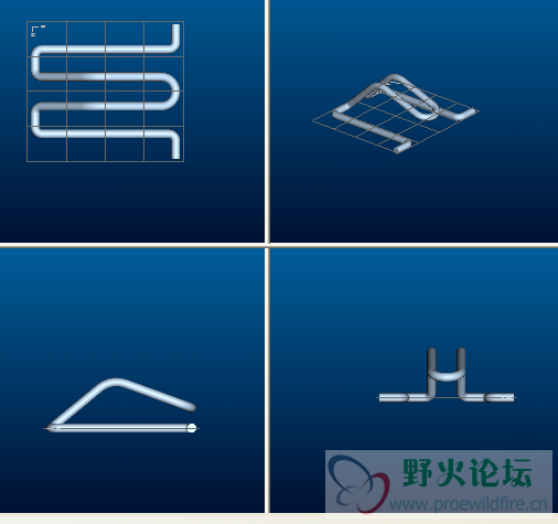

[已解决] 这个五金件怎么做?

扫描不行的,要用变截面扫描

用两次投影做的.

直接扫描啊

曲线相交一下再扫描一下很简

我也试了下,能画出来 ,hehe,是不是我不能传图片上来???

原帖由 mengfeit 于 2009-5-9 07:43 发表
五楼的老大,不同面的扫描规迹如何做的?
直接插入-扫描-伸出项-选取轨迹-草绘截面-ok(不过画轨迹的时候要注意先确定好平面,不同平面时间的曲线注意怎么去倒角)
