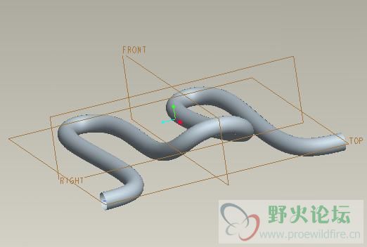

[已解决] 这个五金件怎么做?

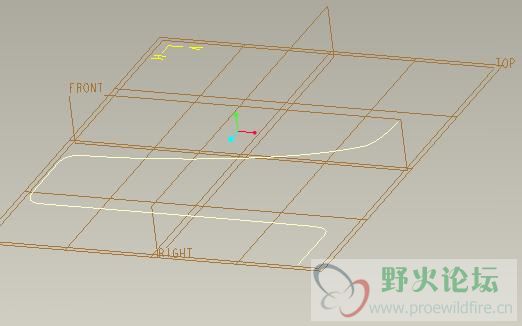

发表于 2009-4-24 16:11 | 显示全部楼层
这哪是钣金件啊?
1.造型环境画自由曲线,画一半就可以了。
2.镜像曲线,然后复合。
3.扫描或可变扫描成实体。
图中曲线随便画的,没有具体尺寸,就说个方法。

发表于 2009-5-3 17:28 | 显示全部楼层
二次投影——变截面扫描
