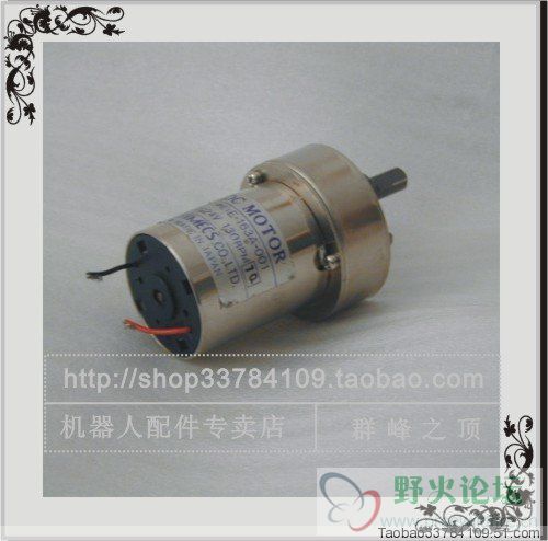

我买了一个轴线运动的电机想自己+很简易的东西把它变成直线运动大家帮我想想办法啊!!先谢谢了哦

螺母螺杆

齿轮齿条

螺母转,螺杆就会沿轴向位移,说白了就是拧螺丝。
齿轮齿条也很好,方法比较多的

精度高点的可以用滚珠丝杠副+滑动导轨OR也可用提升装置(例如绳轮)具体的你可以去查查机械设计手册。
