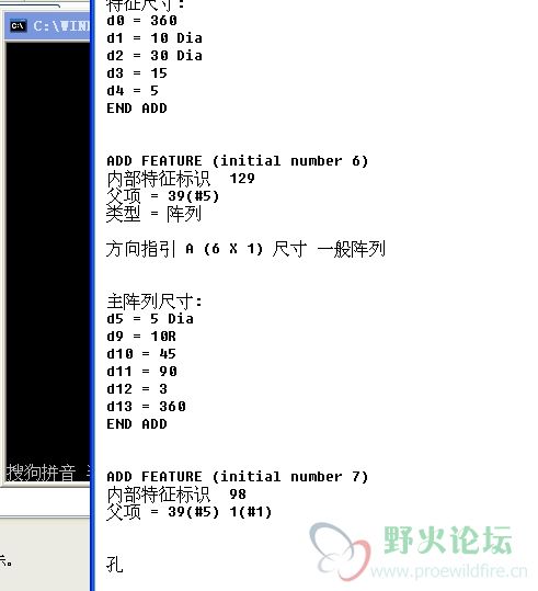

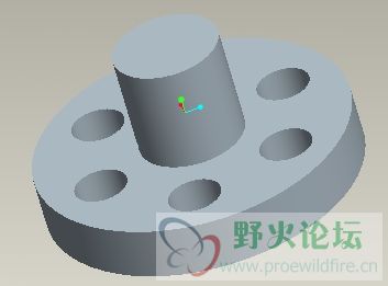

在pro/program中,如何修改,使得孔的个数变为八个?
48
 楼主| 发表于 2009-4-8 16:22 | 显示全部楼层
也就是让“方向指引 A (6 X 1) 尺寸 一般阵列"里面的6*1变为任意输入的一个数字乘以一!

发表于 2009-4-8 21:59 | 显示全部楼层
这么简单的东西搞什么PROGRAM,你直接在模型里编辑阵列的数量不就行了吗

发表于 2009-4-9 18:44 | 显示全部楼层
直接编辑阵列定义
