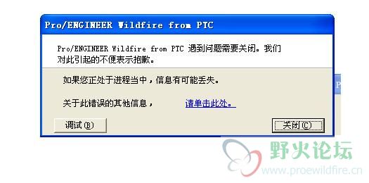

恳请各位高手帮帮忙!我的笔记本安装不了Pro/e4.0,我把防火墙、杀毒软件都关了还是安装不了,但是在台式机能安装。安装程序介面都没有打开,只是提示软件遇到问题需要关闭,而且每次提示错误的文件都不同。

安我的方法做:用优化大师把你电脑的垃圾清理一遍(或者是超级兔子和CCleaner软件..)然后重新开机,不要运行任何程序,直接打开C:\Documents and Settings\Administrator\Local Settings\temp把这个文件夹里面的东子全部删除!再开proe就没事了。TEMP文件夹里面的东西是系统自动产生的。是些临时文件,也是系统的垃圾文件。
发表于 2009-4-8 22:02 | 显示全部楼层
“Pro/ENGINEER wildfire from PTC 遇到问题需要关闭”的解决方法
http://www.proewildfire.cn/thread-6033-1-1.html
