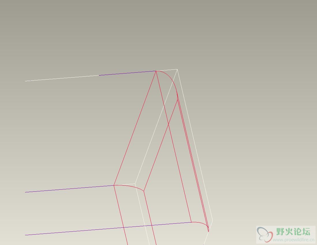

QQ工具栏截屏未命名.gif 为啥我对实体倒圆角,却看不出其倒圆角的效果。然而在其框架中却可以看到模型内部有圆角??

可能你倒的圓生成了曲面

很大可能就是楼上说的那样,你不是生成实体,而是曲面

有種可能,實體外還有曲面,你導的只是實體,
