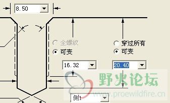

我想把深度改成15  但改不掉  咋回事

注意螺纹深度值16.32,外面整个孔的深度必须大于等于16.32,所以整个孔深度你不能改成15,除非先修改16.32。
