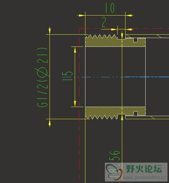

在标注管螺纹时如何不显示螺纹大径,如图是现在的标注,

你要不想要的话,把尺寸删了就可以了吧

 楼主| 发表于 2009-4-8 13:24 | 显示全部楼层
回复 2# lsg0303 的帖子
如何删

应该是拭除更准确一些。选择显示按钮,有拭除标签,选择,。。。。就能不显示了!

选中尺寸,右键拭除

双击尺寸后弹出尺寸属性-选尺寸文本,把尺寸修改为自己需要的尺寸,如Φ@D修改为M@O21,试试吧,看看能不能帮到你

这个方法是对的
