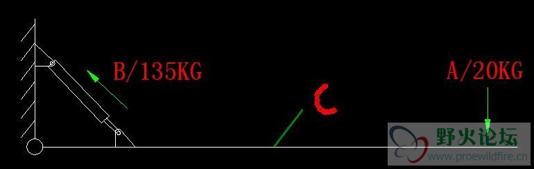

图中:A为外力20KG的力;B为一气动杆,其拉力为135KG ;C为杠杆。
说明:当A施加外力时,B气动杆会随着C杠杆做角度选择运动。
求:如何根据A和B这两个力的条件来模仿出动画?

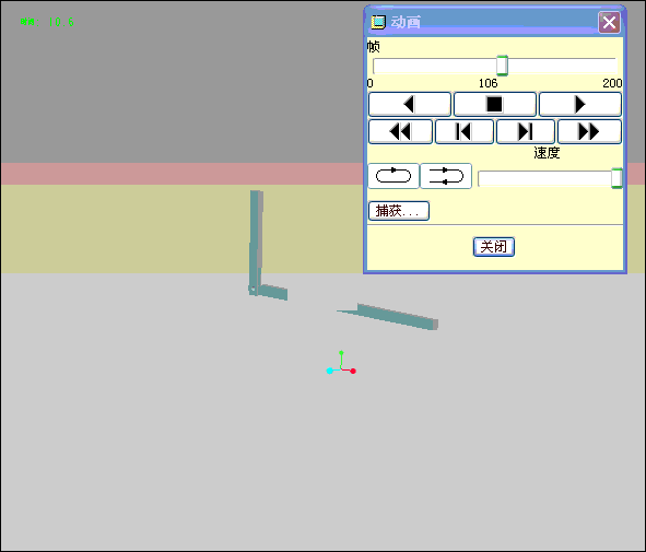

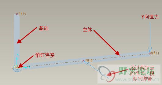

发表于 2009-5-6 10:01 | 显示全部楼层
可以仿真,如下
加一个为0的执行电动机,然后就可以分析了,结果如下
附part档(proe4.0F000)
force_demo.part01.rar (90 KB, 下载次数: 7)
force_demo.part02.rar (90 KB, 下载次数: 13)
force_demo.part03.rar (47.47 KB, 下载次数: 13)

发表于 2009-5-10 01:54 | 显示全部楼层
给的条件应该是不足的,你的机构是不是在平衡状态下?
如果不是,你又不给出杠杆的尺寸及气缸B固定在杠杆上的点到壁面的距离?如果这两种情况都给了,且杠杆是处于加速状态的话,那就根据计算,得到相应位置的snapshot不就可以做出动画了?匀速状态很容易,不哆嗦了。(如果不太会计算,还是翻翻机械原理,找对机构运动的计算方法吧)
