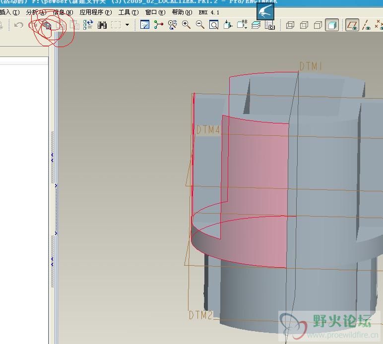

发表于 2009-4-7 23:17 | 显示全部楼层
呵呵,你先点选一个面,然后和楼上说的,按住那个键继续添加其他的面,然后点上面工具里的复制,然后粘贴如图
