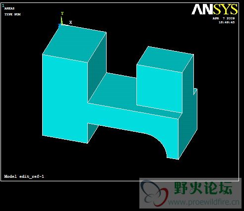

看到论坛上关于这方面的帖子不是很多,在这里想向大家分享一下这个经验,希望对各位有帮助
       过程如下:
         A.设置ANSYS与Pro/E的接口。选择“程序”〉ANSYS10.0>Utilities>ANS _ADMIN,打开ANSYS管理器,点击“OK”确定,在配置选项对话框中选择与Pro/E的连接,
         确定后在随之打开的对话框中将ANSYS产品设置为“ANSYS Mechanical/LS-DYNA”,最后在Pro/E安装信息对话框中输入Pro/E在你计算机中的安装路径 (如d:\ptc\proeWildfire 3.0),点击“OK”完成ANSYS与Pro/E的接口设置,然后点exit退出。
        B.打开Pro/E,在菜单管理器中出现ANSYS10.0,并且下面有两个选项“ANS Config”和“ANSYSGeom”,这表明已经将ANSYS集成在Pro/E之中了。
        C.在Pro/E中完成建模后点击菜单管理器中ANSYS10.0下面的“ANSYSGeom”,系统会自动将ANSYS打开,将当前模型导入到ANSYS中去,点击ANSYS菜单栏的File>Import> Pro/E,然后在弹出的对话框内选中在Pro/E中建好的几何模型。
由于此方法是将ANSYS直接集成在Pro/E中,所以模型的整个转换过程可以在不脱离Pro/E和ANSYS这两个软件的情况下进行,从而实现了无缝连接,真正做到了CAD/CAE一体化。
这是最后导入的图

我的3.0M190和ansys10.0连起来,但是导入文件的时候总是说找不到文件,是不是190版本高了?或者是系统设置选项有问题?帖子和书上选项有6个可是有一个选项好像是错的,不能赋值,我只设定了5个选项。

请教楼主     ansys导入模型之后,能不能把proe关掉呢?
