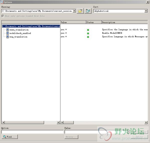

3D图怎么转2D图?
我刚接触这个软件,而且安装出来是英文版的,同一张盘在同事的电脑上安装是中文在我电脑上就是英文,环境变量是改多的!现在有份3D图纸要转成CAD的看内部机构尺寸,,怎么转换啊?尽量详细些,太简单了我看不懂,谢啦Q:69306264

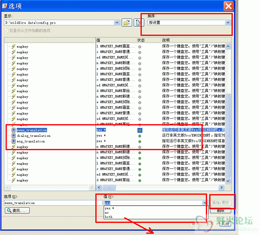

发表于 2009-4-7 16:48 | 显示全部楼层
你看一下这样能不能改成中文版的
把框里选项全改成YES,然后更改保荐。如果你电脑属性中环境变量已经改了的话,应该就没问题了

 楼主| 发表于 2009-4-7 17:11 | 显示全部楼层
我那个里面默认的就是yes *就算想改成其他的关闭再打开还是yes *

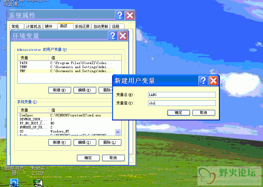

发表于 2009-4-7 17:23 | 显示全部楼层
修改一下 电脑属性中的环境变量,新建
看看行不行
发表于 2009-4-7 17:24 | 显示全部楼层
LANG要大写

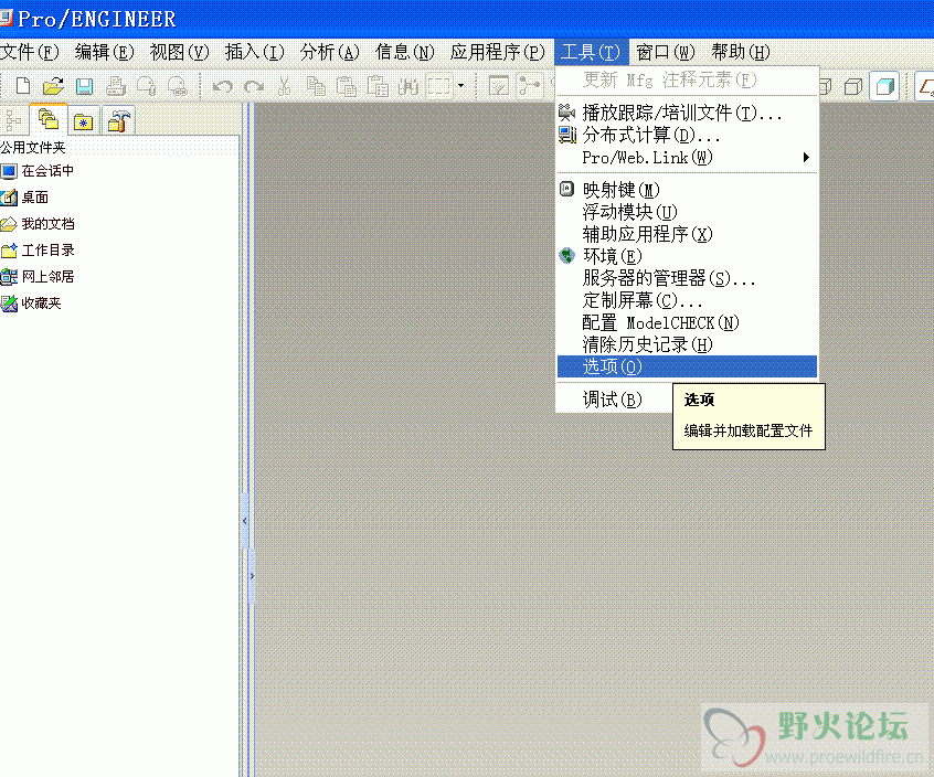

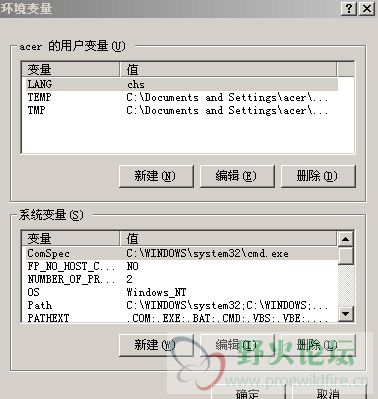

 楼主| 发表于 2009-4-7 18:38 | 显示全部楼层
还是英文的
 楼主| 发表于 2009-4-7 18:44 | 显示全部楼层
还是英文界面
还是英文界面
