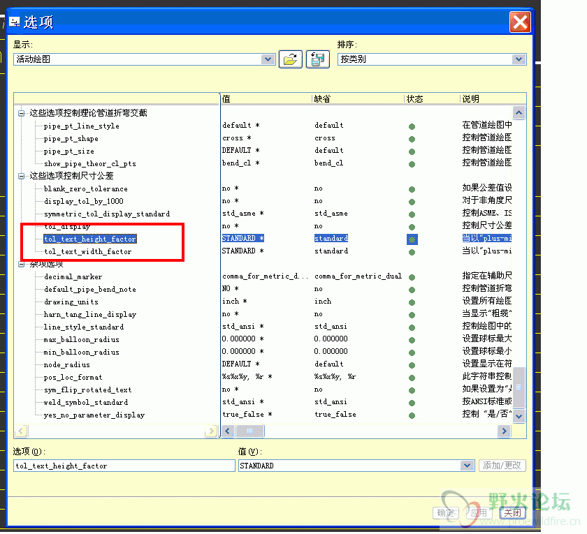

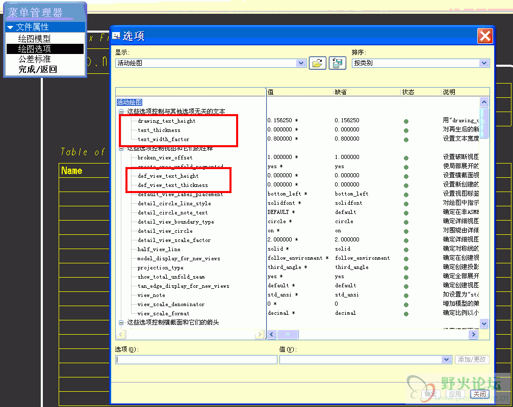

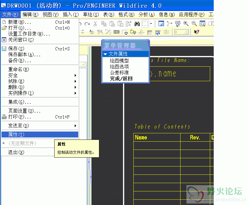

应该是在这里面修改,但不知道是那一个,希望有其他高手来指导一下:
修改这里面的TEXT选项,应该能改变
