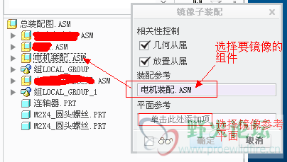

今天在装配一大组件时,无法镜像其上的小组件

同求 ! 怎样镜像小组件...

装配模式下,插入-元件-创建。子组件,镜像,确定。
选择要镜像的子组件,选择参考平面,确定。
