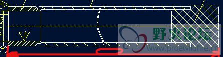

举个简单的例子,把销子装进圆筒里,圆台定位,销子和圆筒的尺寸能单独标注,但轴向装配尺寸不能标注,为啥?
[ 本帖最后由 sjc69 于 2009-4-8 12:00 编辑 ]

我的5.0的可以标啊!

我是4.0,只能标坐标尺寸,不符合制图标准啊

肯定能标,是你操作问题

是不是我的工程图设置有问题?
我用的是别人做好的图框模板,也可能是这个的模板的问题?

我用空模板重新做工程图后,总长度尺寸可以标注。看来是模板设置问题。
