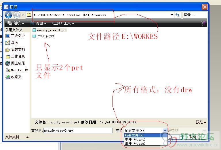

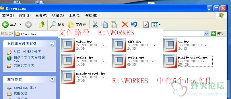

如下图所示,用proe打开时只能看到两个文件,而在e:\workes中有七个文件。其中没有显示都是drw文件。
不知道我说清楚了没有。高手们能指点一下吗。我看过林清安的视频,里面可以打开的。是不是我没有设置好。

我试过了的,按住鼠标把文件直接拖到PROE当中可以打开,
但为什么不能直接打开呢。

7个文件,两个模型,5个工程图?
难道工程图是没有对应模型的吗?郁闷了

你在打开对话框中文件类型,怎么这么少?你装的是什么版本啊?在哪下的?
 楼主| 发表于 2009-4-8 13:32 | 显示全部楼层
我的电脑上装了三个版本的(3.0和两个4.0的),都是这样。不知道是什么原因。

你装的哪个版本,是原版吗?
 楼主| 发表于 2009-4-12 11:20 | 显示全部楼层
是原版的。而且都保存过
