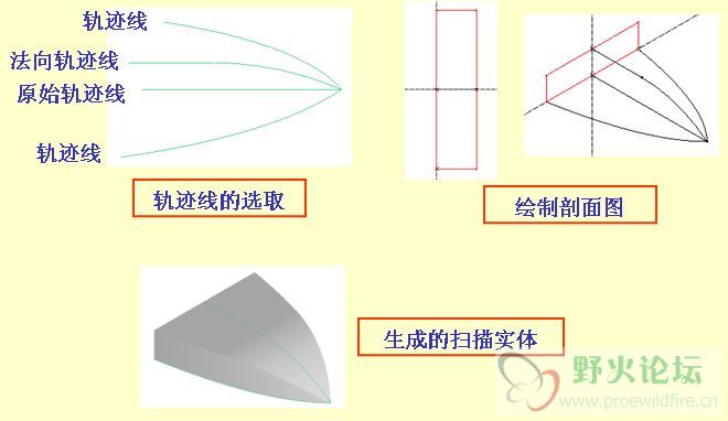

大家好,第一次上这个网站,发现很多高人,在这请教一个问题,就是如图所示的可变剖面扫描,我怎么生不成呢?还请高手指教,谢谢了!!

可变截面扫描要边数相同才可以。比如说从圆到四边型的可变截面扫描,先要把圆弄成四段,而且与扫描起点、方向有关。

没错!!!

那它能做成1个点吗
