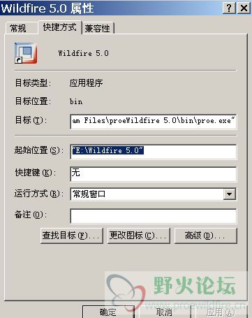

PROE可以根据自己的要求来设定配置保存到config.pro里边,还设定PROE的起始位置才能生效。

楼上  大师们说的我知道的,但是我找不到,怎样改那个背景颜色,改那些精度什么的,置顶的帖子我也看过,也没提到过.保存了当时好用,下次就没了.
