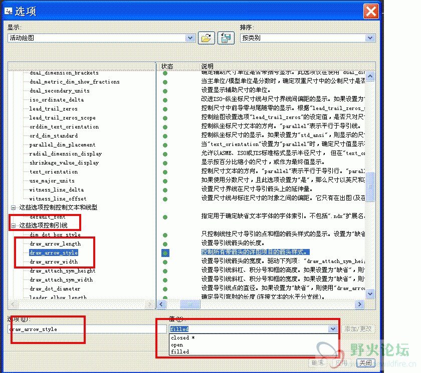

[已解决] 哪位高手知道怎么把绘图模式下的箭头改成实心的
发表于 2009-4-6 11:06 | 显示全部楼层 |阅读模式

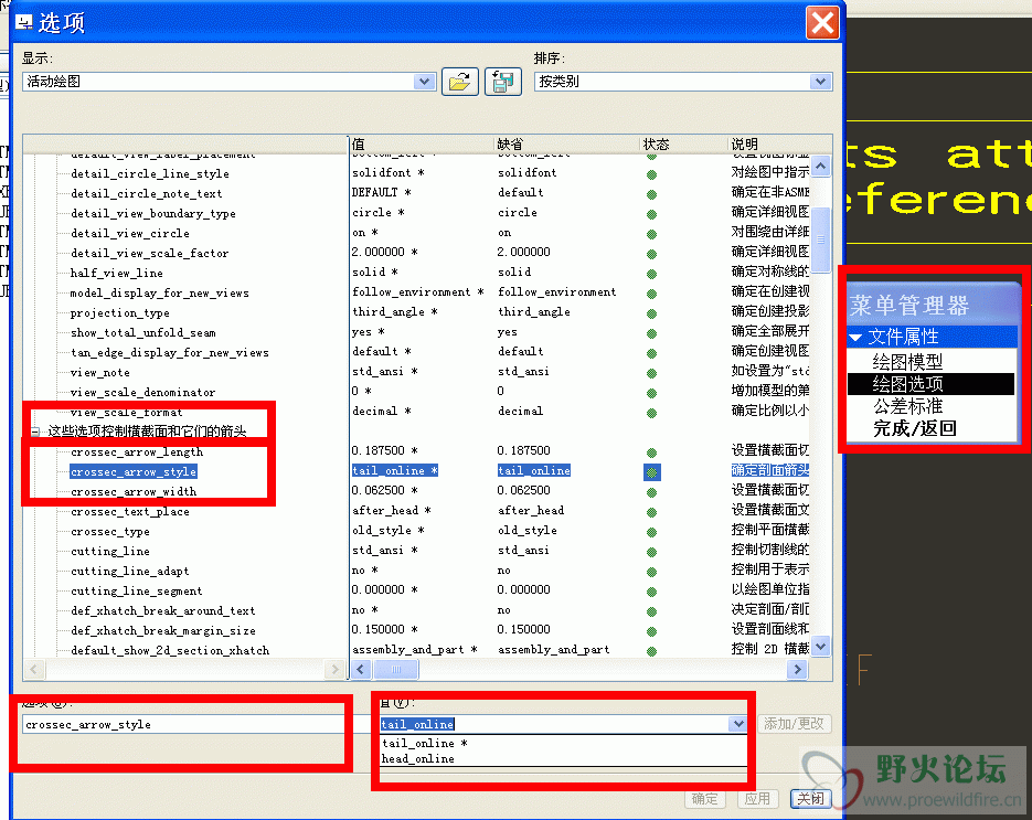

 楼主| 发表于 2009-4-6 11:08 | 显示全部楼层
arrow style 中不也没有filled选项
 楼主| 发表于 2009-4-6 11:59 | 显示全部楼层
现在知道了,找错地方了
