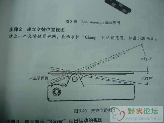

下面这图是在SolidWork的教程书上拍下来的,不知我们Pro/E的工程图里可否弄出这样的效果呢?请高手赐教,谢谢!

可以啊,你建立asm文件的时候做3个位置(3个零件),然后在工程图里面将上下两个位置的零件设置为虚线表示就可以了。在asm文件里面建立一个简化表示,或者是一个层,把多数来的两个零件隐藏就可以了。

PREO也可以做到

做多几个使它重合也可以啊
