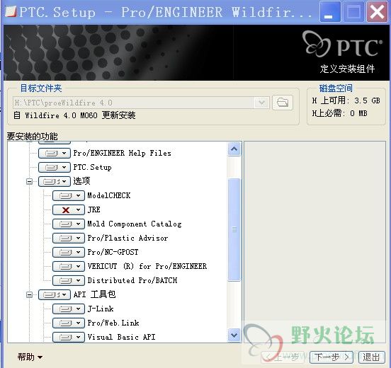

你们大家的有吗,我的就没有,不知怎么搞的,请求下帮忙[找不到Workpiece模具目录。请检查安装和/或目录(F:\Program Files\proeWildfire 3.0\apps_data\mold_data\catalog\)路径。] QQ截图未命名1.jpg

因为你没安装模具版块嘞...安装的时候把需要的插件选上...
