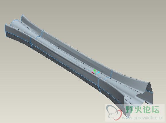

我做柴油机连杆体时
由于两头截面大,中间小,
用分开混合连接处过渡不好,整体混合时中间部分圆滑过渡的太小了。
最后用边界混合好不容易达到外观效果了,却发现生成的是曲面(图1)。
想实体化却发现实体化操作总是不可选。
请教高手:边界混合只能生成曲面吗?怎样才能将附件中的图变成实体???谢谢了!

类似的问题我问过,结果被批了
ls的说的对,把两端开放的地方用曲面封闭了就可以实体化了

在大家帮助下已经成功“填充-合并-实体化”
谢谢了!
