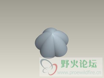

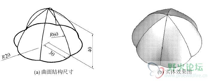

瓜皮帽6.jpg 如图...应该怎么画这个图...

 楼主| 发表于 2009-4-3 17:46 | 显示全部楼层
自己坐坐沙发...我做了好久了...没作出来..哪位高手帮帮我哈..谢谢

 楼主| 发表于 2009-4-3 18:43 | 显示全部楼层
刚刚没发好图..现在可以了

发表于 2009-4-3 19:35 | 显示全部楼层
用可变截面扫描

发表于 2009-4-3 21:56 | 显示全部楼层
是这样吗?

 楼主| 发表于 2009-4-3 22:15 | 显示全部楼层
小弟不才,还是没画出来,哪位大虾可以具体说一下呢

 楼主| 发表于 2009-4-3 22:16 | 显示全部楼层
是是`~可以发给我吗?

发表于 2009-4-3 22:43 | 显示全部楼层
画一个曲面,然后阵列。

 楼主| 发表于 2009-4-3 22:48 | 显示全部楼层
可以发PRT给我吗??pyxis_love@yahoo.com.cn
万分感激~~

发表于 2009-4-4 21:31 | 显示全部楼层
楼主,现在就传给你
prt0002.prt.part1.rar
200 KB, 下载次数: 11
prt0002.prt.part2.rar
152.74 KB, 下载次数: 9
