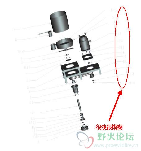

打印出来的时候注释线条颜色很淡  怎么解决

 楼主| 发表于 2009-4-3 15:52 | 显示全部楼层
如图

发表于 2009-4-3 16:00 | 显示全部楼层
帮你贴个图

发表于 2009-4-3 16:02 | 显示全部楼层
打印线条的粗细是由打印配置文件table.pnt或者config.pro来控制的
检查一下以上两个文件所设置的线宽,将数值改大就可以了。
关于打印工程图版已经有很多帖子了,可以参考一下。
我不是版主,只是一个学习者。

 楼主| 发表于 2009-4-3 16:22 | 显示全部楼层
请问那线是哪只笔控制的
