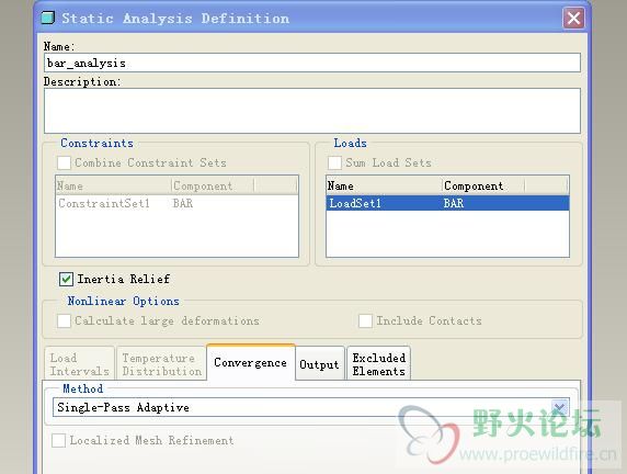

你理解错误了,软件可以指定旋转自由度,当然也可以忽略你指定的这些约束。在做各种分析时,默认情况下proe是不忽略约束的。
但是可以根据具体情况做忽略约束。例如做静态分析时,就可以忽略约束的。见下图:
勾上inertia relief

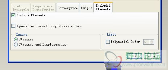

还可以忽略应力或位移。
[ 本帖最后由 iampopdeng 于 2009-4-9 10:21 编辑 ]

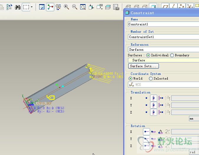

 楼主| 发表于 2009-4-12 17:59 | 显示全部楼层
不行,我还是传张图吧。
下面的图就是只固定平移自由度,释放所有旋转自由度。
这样算出来的结果跟自由度全约束算出来的结果一样。
大家可以看到我给的力方向是跟旋转有关的,结果分析的时候又不报错。
这到底该怎么解释?

发表于 2009-4-14 15:50 | 显示全部楼层
我查了一下书,在pro/mech中,实体模型只有3个自由度(所有位移)能被约束;而薄壳模型则有6个自由度能被约束。如果只是要约束1个面,那么只需要关心位移自由度即可;对于边,就需要关心位移和旋转的自由度。
469
62
829
发表于 2009-4-14 15:55 | 显示全部楼层
也就是你上面的例子的面约束要改成边约束。

 楼主| 发表于 2009-4-14 22:06 | 显示全部楼层
感谢楼上的回答。我也估计是这样。只是觉得很难接受。
