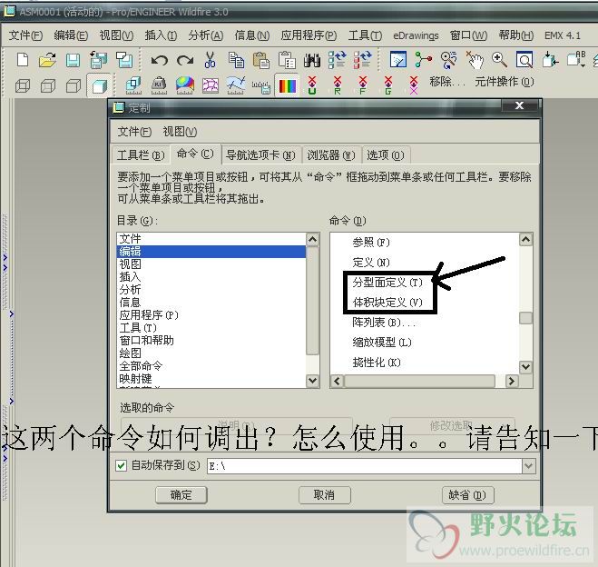

请看附件描述的问题。这两个命令可否调出?
请帮忙解答一下。。谢谢!

直接用鼠标拖到工具栏上就行了

早试过了。。。不能保存的。

会自动保存 config.win 文件,请放到启动目录下

我就是保存到启动目录的/。您试一下好吗?
