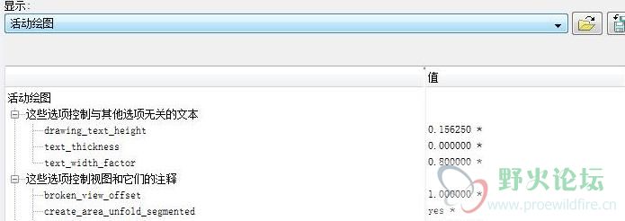

我按照论坛的步骤配置之后
再打开上面还是显示的活动绘图
以前配置的dtl没有起作用
怎么回事啊~~~

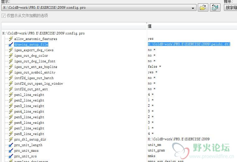

我的config.pro
看我的起始目录
[ 本帖最后由 ColdB 于 2009-4-1 22:17 编辑 ]

发表于 2009-4-1 21:23 | 显示全部楼层
config.pro
必须是你起始的工作目录那里

 楼主| 发表于 2009-4-1 22:26 | 显示全部楼层
看我的起始目录也一样啊~~~~

发表于 2009-4-3 12:32 | 显示全部楼层
工程图配置文件是和工程图绑定在一起的,即使配置好了,以前的工程图也不会改变。
要在工程图中,右键——属性——绘图选项,打开新的配置文件并应用才会改变,有些视图可能还需要重新投影。
新建工程图时,如果是套用模板的方法创建,新的配置文件一样不起作用。
因为模板只是一个普通工程图文件(也就是以前的工程图),要手动去加载新的配置文件(见上一段),并保存这个模板,下次使用才会更新。

 楼主| 发表于 2009-4-3 12:55 | 显示全部楼层
回复 6# 31358302 的帖子
一语惊醒梦中人~~~~
大感谢了~~~
谢谢两位版主~~
