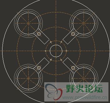

谁知道图上中心圆的尺寸怎么标注啊?我怎么都标不出来

跟平常一样~~双击,

阵列的时候用直径,然后在工程图里显示尺寸就出来了

跟平常一样~~双击,
好像这样不行。
发表于 2013-8-27 15:51 | 显示全部楼层
在菜单管理器上选“图元上”

在孔特征建立时,采用“直径”方式,
即“孔——选一个基准平面——选直径方式——选一个轴——输入直径值,
选一个参照平面(与所选轴平行),输入角度。
完成。
特征阵列,——轴。
在工程中,右键单击相应的视图,“显示尺寸”。
即可得到中心圆标注。
4。0操作。

3楼野火大大正解,谢谢!
